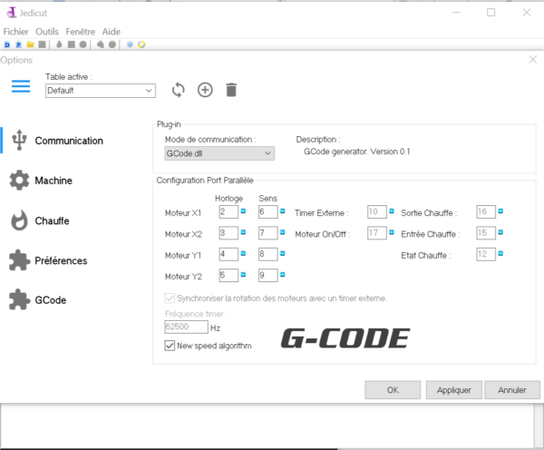

- Nouvel algorithme de gestion des vitesses (en option).
- Nouvel algorithme de calcul de la chauffe. Pour faciliter les réglages de Jedicut, les options sont activables ou non en fonction des caractéristiques des plugins de communication (et donc des machines). L’objectif : Rendre Jedicut encore plus simple.
- Pour la cohérence, mais aussi le plaisir, l’image représentant un port parallèle est remplacée par d’autres images en fonction du plugin de communication utilisé.
- Ces 2 évolutions ont nécessité des modifications de tous les plugins (sans affecter les parties qui gèrent la communication avec la machine).

Le nouvel algorithme de calcul des vitesses
L’objectif est de calculer des vitesses plus régulières sur port parallèle. Actuellement, vous constatez des vitesses divisées par 2 ou par 4 en fonction des réglages de votre machine et des déplacements demandés. Ce phénomène doit disparaitre.
Les observations des courageux beta-testeur sont positives, et les bénéfices sont visibles rapidement. Pour activer cet algorithme, pensez à l’activer dans les options de Jedicut et à revoir vos réglages de vitesse.

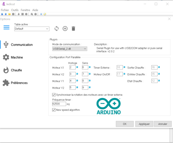

Attention, pour les utilisateurs des plugin USBSerial : il ne faut pas activer le nouvel algorithme de calcul des vitesses, il est inutile et incompatible avec ce plugin.

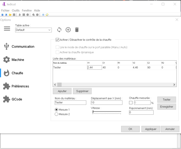

Le nouvel algorithme de la chauffe
Vous devez recalibrer tous vos matériaux. Pour faire ça, je vous rappelle rapidement la procédure :
- On clique sur le matériau à régler (ou sur Nouveau pour en ajouter un),
- On clique sur Mesure 1 ou Mesure 2.
- On configure le déplacement qui servira de test (il faut une mesure en vitesse lente et une mesure en vitesse rapide).
- On clique sur Tester.
- Si le test est correct on clique sur Enregistrer.
- On recommence pour avoir une 2° mesure.
Je vais rédiger un guide prochainement illustrant la procédure.
