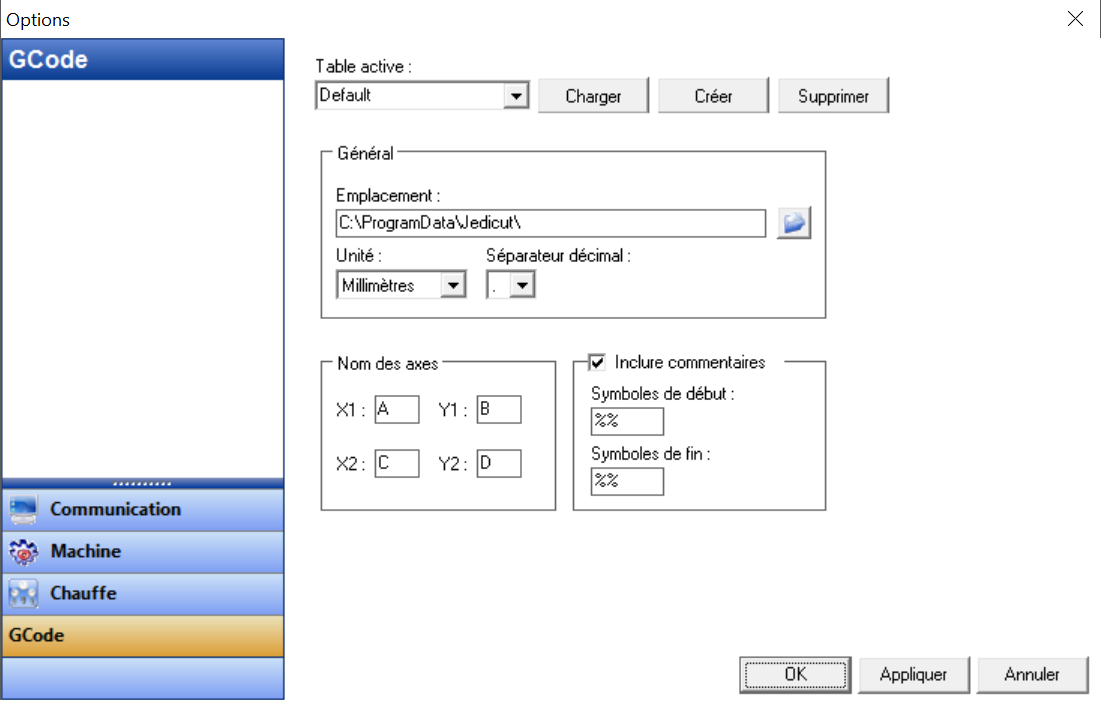

La plus grosse nouveauté est que Jedicut propose maintenant de configurer quelques options pour le GCode, ce qui doit permettre de générer un GCode adapté à l’interpréteur que vous avez l’intention d’utiliser pour contrôler la machine.
Les réglages possibles :
- Nom des axes de la machine (XYUV, XYAB, XYZV…),
- Unité de mesure (millimètres ou inches),
- Séparateur des décimales (virgule ou point),
- Inclusion ou non des commentaires dans le GCode,
- Réglage des caractères de début et de fin des commentaires( ‘ ( ‘ ou ‘ %% ‘ ou autre),
- Répertoire dans lequel sera généré les fichiers GCode.
Voyez vous d’autres réglages importants ?
Ces réglages sont sauvegardés dans un fichier qui se nommera Jedicut_PlugIn_GCode.ini, et qui sera placé à côté de votre fichier Jedicut.ini.

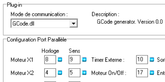

Un nouveau plugIn
Pour que tout ça s’intègre bien dans Jedicut, et pour anticiper les prochaines évolutions, il faut maintenant sélectionner un nouveau plugIn dans les options de Jedicut qui s’appelle… GCode.dll.
Ce plugin est pour l’instant une coquille vide, mais il n’est pas pour autant inutile. Essayez de le retirer pour voir :p
Ce plugIn n’est pour l’instant pas disponible sur le GitHub de Jedicut, mais le code sera publié en temps voulu.
