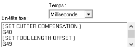

Des commandes d’en-tête personnalisées
Jusque là Jedicut proposait certaines commandes non paramétrables en début de fichier GCode. Il se trouve que tous les interpréteurs ne les utilisent pas. Pire que ça, certains plantent ou ne savent pas les ignorer.
Je viens d’ajouter une nouvelle option dans Jedicut permettant de rajouter vos propres commandes en début de fichier GCode.
Donc au niveau de l’entête il y a maintenant :
  • Des commandes statiques imposées par Jedicut (à priori universelle, si ce n’est pas le cas il faudra corriger…),
  • Des commandes paramétrables via la nouvelle fonction de saisie libre,
  • Des commandes paramétrables via des options de Jedicut.
La pause dans la découpe
Jedicut permettait déjà de faire des pauses dans les cycles de découpe. Ma dernière surprise a été d’apprendre que certains interpréteurs appliquaient la valeur du fichier en millisecondes, et d’autres en secondes…
Donc si on saisie 2000ms dans Jedicut, et que c’est interprété en s, ça donne 2000s de pause, soit 33 minutes. Et comme il y avait en plus un bug avec un coefficient de 1000 qui se baladait, on obtenait 23 j 8h 53 min. Sacré pause !
Ce bug est corrigé, et maintenant on peut choisir l’unité de temps qui va bien. Si on saisie 2000ms de pause dans le cycle de découpe dans Jedicut, et qu’on sélectionne l’unité « seconde », ça nous donnera 2 secondes dans le GCode.
