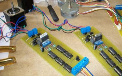

Les cartes de contrôles peuvent se contenter de proposer le minimum vital : un port parallèle pour la connexion au PC, et des borniers pour relier des moteurs.
Sur ce schéma ont retrouve différents éléments :
  1. La carte de contrôle CNC principale : sans elle rien ne fonctionne, c’est comme la carte mère d’un ordinateur, elle est au centre de tout,
  2. La carte de puissance : elle permet de commander des moteurs avec plus de couple (pour les grosses machines) ou de types différents (moteur bipolaire / moteur unipolaire).
  3. Les moteurs, qui donnent vie à la machine,
  4. Un module de chauffe PWM pour gérer la température du fil chaud,
  5. Le fil chaud,
  6. Un adaptateur USB si votre PC n’a pas de port parallèle (la plupart des cartes de contrôle disponibles sur internet n’ont pas de prise USB),
  7. Un écran LCD pour visualiser des informations durant le fonctionnement de votre machine (ex : la température du fil chaud),
  8. Des capteurs (ex : des capteurs de fin de course).
Certains de ces éléments sont parfois positionnés sur une même carte. Par exemple, avec la carte de contrôle CNC MM2001, un module PWM permettant de contrôler la chauffe est intégrée.
